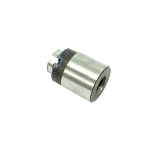

La came c'est bien celle-là ?
La came est montée dans un évidement sur le rotor, donc une seule position possible.
Le rotor de dynamo est monté sur la queue du vilo et positionné via une clavette, là aussi une seule position possible, en théorie.
Moralité, si la came n'est pas à sa place c'est que le rotor ne l'est pas non plus.
Je crois qu'il va falloir déposer le rotor et vérifier à la fois la présence de la clavette et la position du rotor.
Bon courage...
