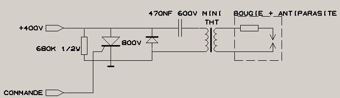

voici l'aspect de l'étage final qui montre la diode incriminée
- sous le vocable commande il faut imaginer le circuit intégré calculateur et l'interface qui transforme les impulsions du capteur (bobine) en impulsions compréhensibles pour le C-I qui en même temps est envoyé au compte tours
- il faut y ajouter l'oscillateur qui fourni les 400V
images?q=tbn:ANd9GcQwpesxcZHRAFluzcqgpLfrBQxB3wvvD9aMpfeP_fgMuV8xcQZig49XqB8X&s=10
finalement sur ce type d'allumage il ne s'agit que de diodes classiques et non de zener
la bobine est reliée entre  "vers la bobine" (fil bleu) et la masse (fil brun)
on peut remplacer de l'extérieur la diode, j'ai contrôlé à l'ohmmètre sur ma RT elle y est bien présente, c'est l'espèce de cylindre visible près du fil rouge sur la première photo de Le Yak photo sur mon message #59
une diode 2A 400V doit faire l'affaire, reliée entre le fil bleu et le fil brun, la cathode est repérée par un anneau argenté et doit être raccordée côté fil brun
si cette diode est bien ce qui foire sur ton CDI la modif' ci dessus doit suffire, plus besoin de l'ampoule
cette diode "avale" le courant inverse qui se produit par réactances de la bobine et du condensateur
selon les schémas la diode D1 existe ou non, pareil pour la diode D2, je pense que quand l'allumage monte en fréquence la diode D2 devient indispensable, la diode D1 servant surtout à protéger le thyristor (SCR)
au passage je remarque que vu le montage la bobine ne doit pas beaucoup chauffer
autre remarque l'allumage par décharge capacitive est excellent et fonctionne même bougie un peu sale
enfin dernière remarque les bobines à préférer sont celles pour allumage de ce type
