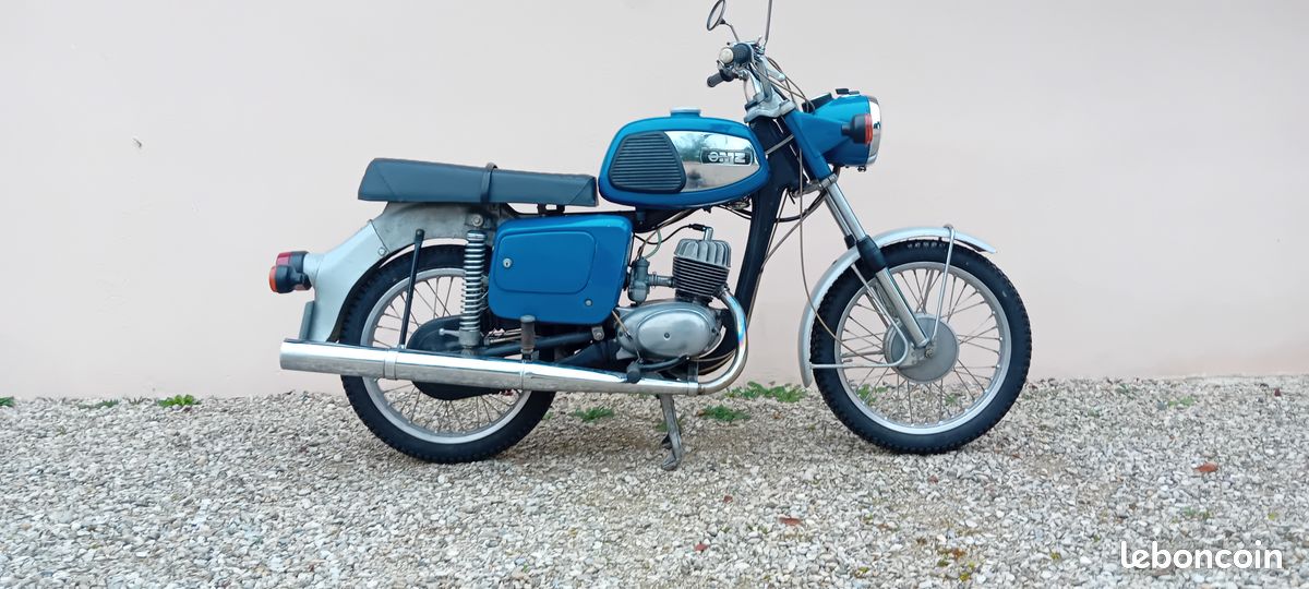

ETS 1978 à redémarrer 490€ sur LBC
mais elle n'a surement pas été arrêtée 40 ans
