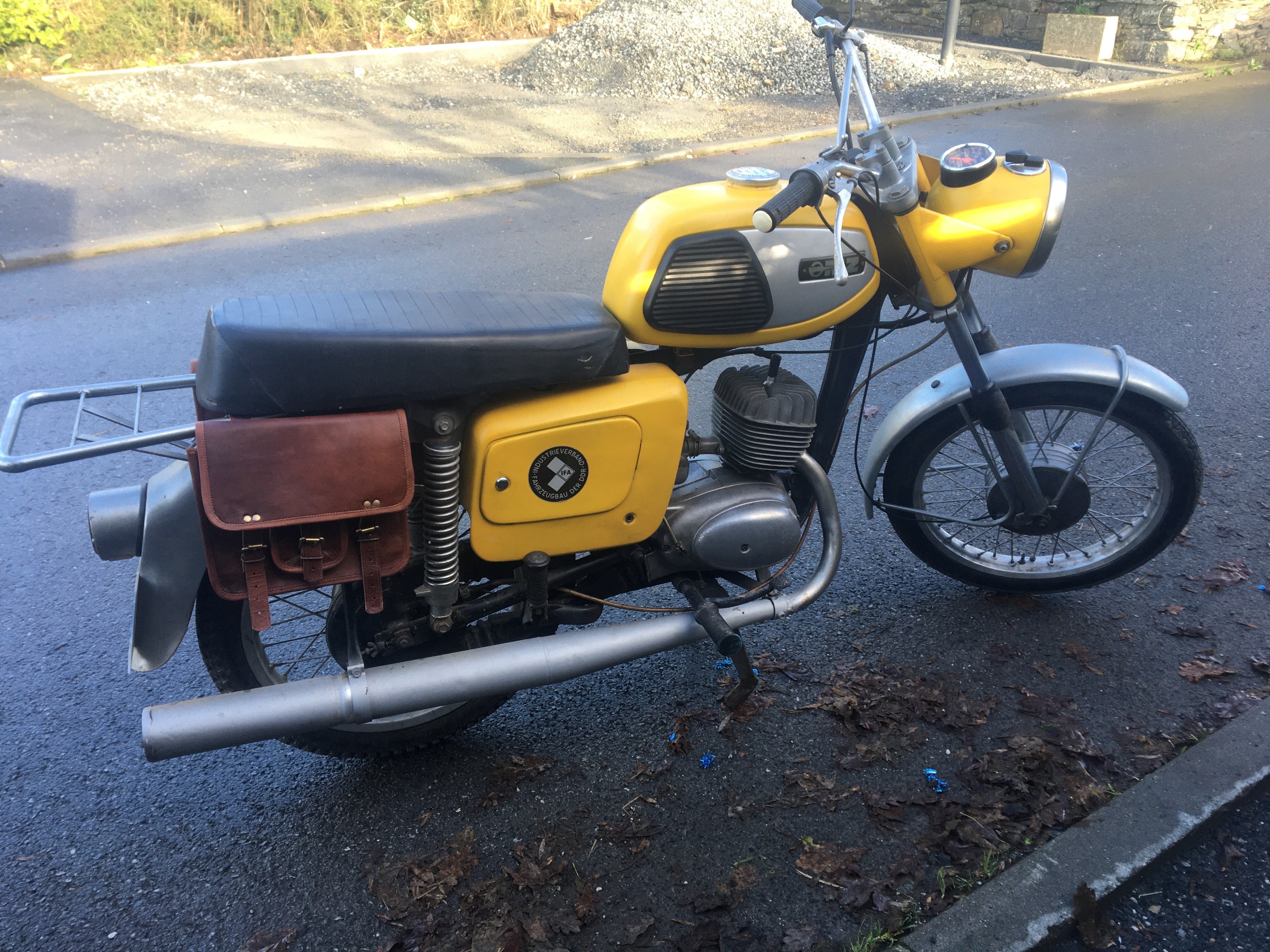

Salut, j'ai la même de 1973.
Récupérée dans le même état pour 200 euros avec CG il y a 3 ans.
Ce qui est sur, comme te l'ont bien dit les avertis du forum, c'est qu'un démontage complet est recommandé. Pas très compliqué mais du temps.
Attention, les pièces de MZ sont un peu chères. On en trouve ne refabriquées mais en Allemagne. cf MZ-Jawa-pièces
Intéressant effectivement de la passer en 12V avec une power dynamo à 300 euros tout de même.
C'est un beau projet et vraiment très satisfaisant quand au coup de kick elle pétarade et fume comme une MZ 2 tps de l'époque  happycry

Elle est superbe celle là en jaune !
C'est le jaune d'origine ?
Alors d'après les photos c'est donc une TS de 1978 c'est ça ?

Sûrement une TS première version même si elle est marquée ETS. 1978 serait la date de fabrication.
Si c'est le cas, moteur à carters étroits donc pour changer les spis il faut ouvrir le bas-moteur en deux et les changer par l'intérieur, ainsi que les roulements de vilo, là, on part sur du neuf.
Tout ça ne coûte pas très cher et il n'y a rien de plus gratifiant que de faire les choses soit même, possible avec un outillage réduit.
Surtout ne pas essayer de démarrer avant d'avoir vérifié cylindre et segments et propreté du réservoir ou mieux mettre une nourrice après nettoyage carbu.
Pour le prix, perso vu l'état et le travail à prévoir, entre 300 et 400€ grand max s'il y a des pièces utiles en plus, pas davantage. Le kilométrage ça ne vaut pas dire grand-chose. A négocier avec tonton...
Attention si le cylindre est bien oxydé c'est réalésage direct + piston neuf, c'est à dire un billet de 120€.
