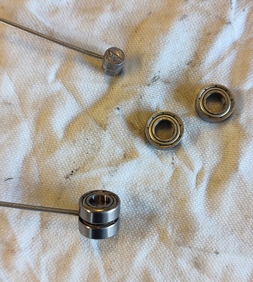

si la commande d'embrayage est encore un peu dure, je ferai comme sur mes guzzi, un petit coup de fraiseuse à 12 mm sur le levier, une petite retouche sur l'embout de câble et 2 petits roulements à billes et ça roule tout seul, et en plus le câble ne casse pas en sortie de levier puisqu'il n'est plus soumis à torsion. explication dans le lien çi après. en trial, on tire l'embrayage d'un seul doigt.

tu as raison la gaine doublée téflon c'est top
beaucoup de câbles cassent au raz de la tête ... je me suis longtemps demandé pourquoi
j'ai fini par imaginer que c'était par torsions répétitives dues au frottement de la tête dans le levier
→ je graissais les têtes de câbles pour limiter le frottement, mais le coup des 2 mini roulements c'est classe !
(de nos jours avec le WEB on les trouve facilement)
(je n'ai jamais acheté de câble tout prêt, j'utilisais du câble de frein de vélo ultra flexible et de la gaine téflon avec une tête à visser à la 2ème extrémité → j'avais toujours exactement la bonne longueur,
les câbles préfabriqués s'allongent souvent très vite au delà des réglages possibles)
je mets ci dessous la photo la plus représentative de ton album,
faut quand même que le levier soit assez ample pour accepter le fraisage qui accueille les roulements
tes roulements semblent être des 5x11x4 ou des 4x10x4 (je n'ai plus de câbles pour mesurer la tête)
il en existe de plus petits 5x8x2.5 (et aussi 4x7x2.5)
on en trouve là p.ex. → https://www.amazon.fr/roulement-Miniatu … hdGY&psc=1
j'en ai utilisé pour des maquettes (mais moi c'était 3x6x2.5  et aussi 2x5x2) et ça coûte rien 8€ les 10 !

je l'ai fait sur la stornello de trial, ça assoupli réellement l'effort.
je l'ai aussi fait sur la 850 calif et 1000 le mans, et vu qu'il n'y a plus de torsion au levier, j'ai mis du câble légèrement plus fin que l'origine, ça glisse au pays des saucisses...
effort réduit et quand on connait la légendaire poigne qu'il faut avoir sur les guzzi, c'est bon a prendre.

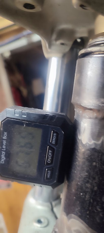

Passage de 75 ° à 67 °.
Le vrai angle de trial.
L 1340 entraxe des roues.
L'idéal serait 1300.
Il faudra peut être réduire le bras oscillant si c'est trop long.

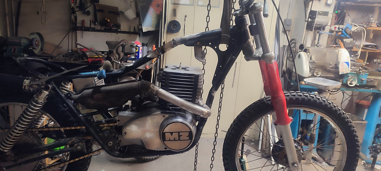

Demain finition soudure et renforts.
La cuite au prochain numéro.
Photos ce soir...

Ces tubes principaux du cadre se soudent-ils bien?
#93 Aujourd'hui 09:35:11
PAPOULET
Lieu : rochemaure 07
Inscription : 16-06-2025
Messages : 46
Re : nouveau meuzeudiste.

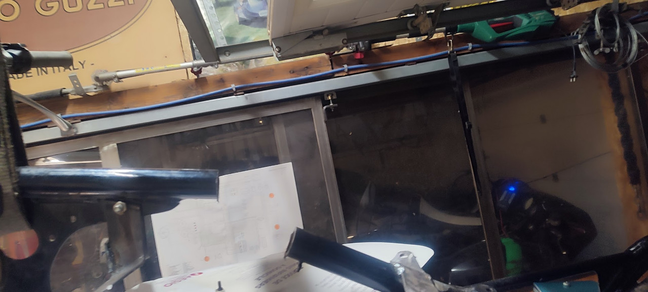

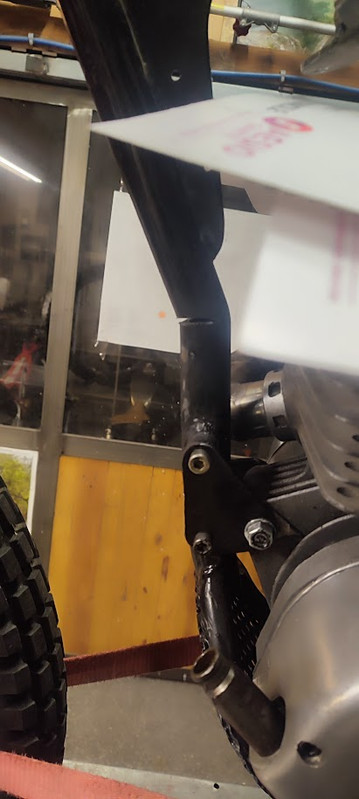

Oui. C'est du tube épais, genre tube haute pression, ep 4. Je fais tout à l'arc.
Et en plus, je vais souder un fer plat 20x4 de chaque côté, sur 20 cm.. Ça va pas bouger.
Il faut bien décaper avant soudure et ça roule.
L'aspect de la machine est complètement différent.
J'ai remplacé le te de fourche par 1 qui est plus déporté, pour que la roue ne vienne pas toucher le cadre à la compression.
La garde au sol est montée de 4 cm, la longueur s'est réduite. Je suis encore un peu long de 4 cm.
Ce sera au roulage que je saurai si il faut raccourcir le bras oscillant.
Comme d'hab, la cuite au prochain numéro...
